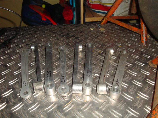

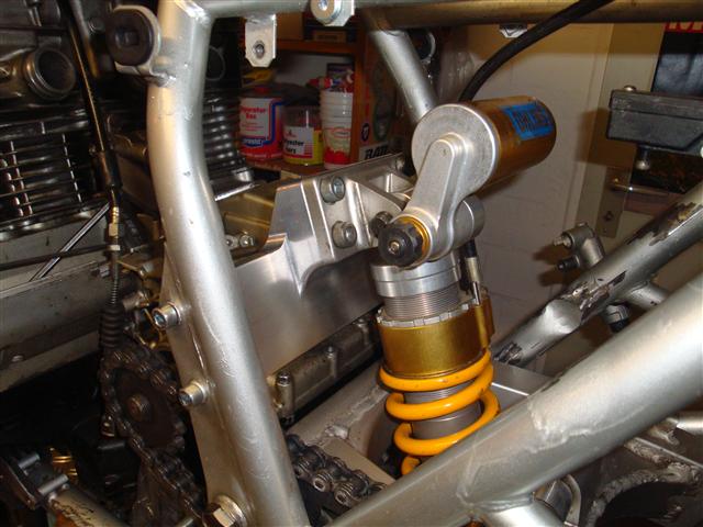

Federbeinaufnahme.
Erstmal das Fahrwerk soweit zusammengebastelt, daß man die Position des Federbeins und der Umlenkung ausbaldowern kann.
Hilfreich: ein Satz Umlenkhebel verschiedener Längen.

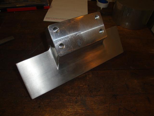

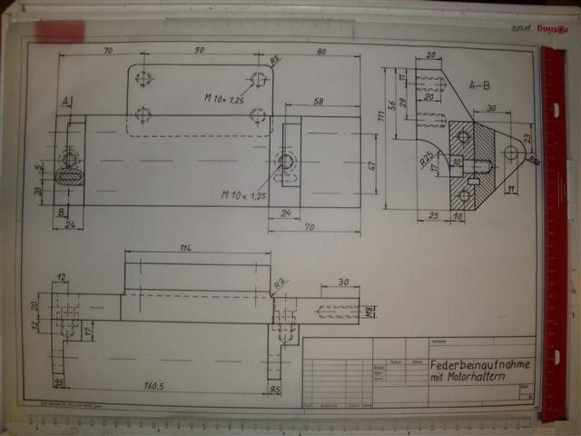

Dann hab ich meine lange verschütteten Kenntnisse (und Werkzeuge) aus meiner Zeit als Maschinenbautechniker rausgekramt und mich an eine Zeichnung für die obere Federbeinaufnahme gesetzt.
Die Zeichnung zeigt eine dreiteilige Aufnahme, die ich eigentlich so entworfen habe, um 1. nur ein kleineres (und damit auch preisgünstigeres) Alu-Halbzeug kaufen zu müssen und 2. ggf. den Motor leichter ausbauen zu können.
Da ich dann aber dieses riesen Alu Ding aufgetrieben habe hab ich den Plan noch mal geändert und die Aufnahme einteilig gemacht.

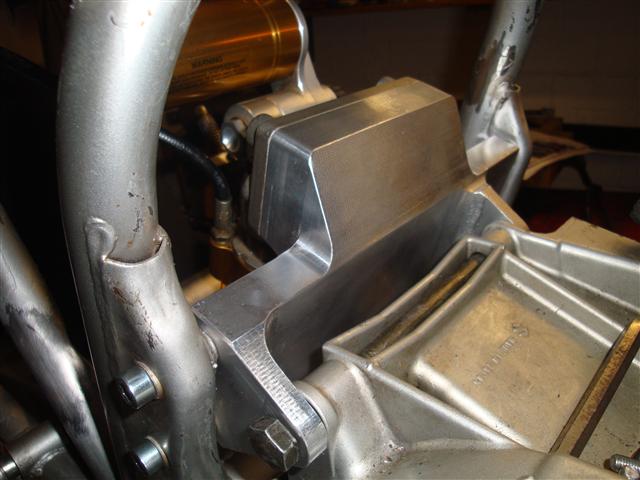

Die Fräsarbeiten hat mein Nachbar übernommen, der ne Firma für Sondermaschinenbau hat. Als ich mit meiner schönen oldschool Tuschezeichnung auf Pergament zu ihm gekommen bin, hat er mich ausgelacht. Ob ich etwa kein Computerprogramm für sowas hätte...
Hat sich seit Anfang der 90er doch anscheinend was getan in der Maschinenbauwelt...
Er hatte dann meine Skizze ratzfatz in eine elektronische verwandelt, damit sein CNC Fräser damit auch was anfangen kann...
Endergebnis war jedenfalls dieses hier:
Re: Pedda's 1230 Katana
Wenn man sich vor Augen führt, wie massig dieses Ding an zentraler Stelle des Rahmens sitzt, wird klar, warum das einen so stabilisierenden Einfluß auf das Fahrwerk hat, wie ich weiter vorne schon mal gesagt hatte.
Zudem sitzt der Motor saugend zwischen den Haltern, sodaß er zur Stabilisierung beiträgt.

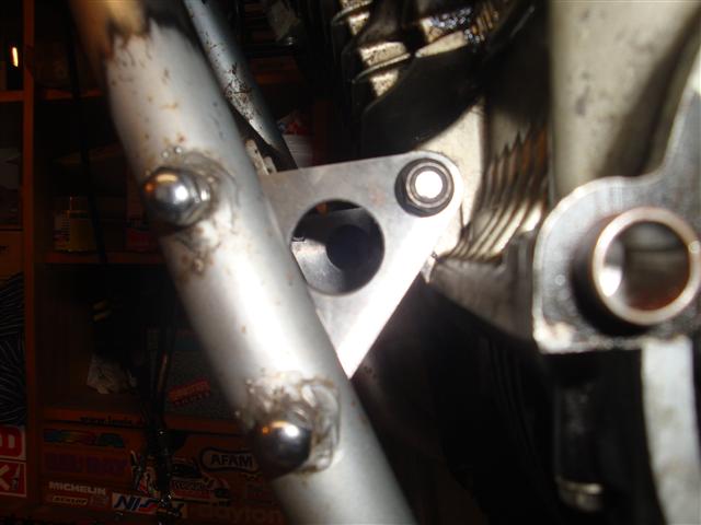

Hier noch ein Bildchen von den vorderen neuen Motorhalteplatten. Auch diese sind stabiler als die alten.

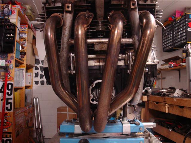

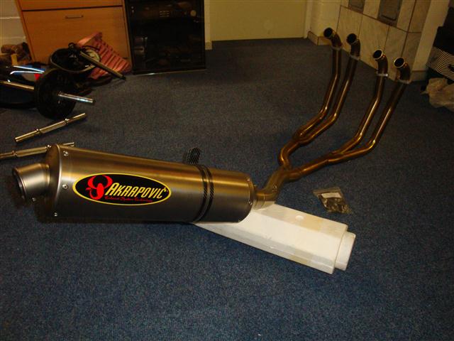

Thema Auspuff.

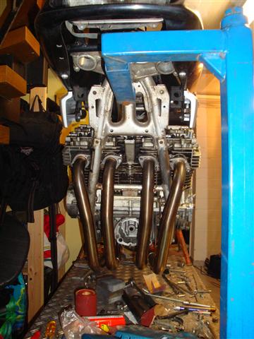

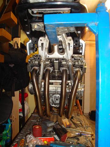

Ich hab mir vor einiger Zeit mal auf Verdacht eine schöne Tröte besorgt. Akrapovic, Edelstahl mit Titandämpfer, nur einmal zu Anschauungszwecken angebaut und warmgelaufen, quasi neu, eigentlich für ne wassergekühlte Gixxer. Da ich aber auch sonst gerne Systeme verbaue, die eigentlich für die luft-/ölgekühlen Motoren sind, weil sie vielfach auch an die luftgekühlten passen, bin ich das Risiko eingegangen.
Krümmer sitzen naturgemäß ein bißchen weit auseinander - Wasserkühler brauchen Platz.
Fazit: Krümmeranlage stößt an das Rahmenquerrohr an und ist nur mit etwas größerem Aufwand, d.h. Umschweißarbeiten zu verwenden. Hab ich aber keine Lust zu gehabt, außerdem ist die schicke neue Tröte dazu eigentlich zu schade.
Wer also noch ne 11er W im Schrank hat und so langsam mal mit dem Gedanken spielt, sich dafür was gutes zu gönnen - ich hätte da was in petto.
