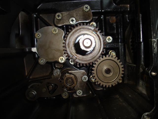

Der Umbau des Ölpumpenantriebs ist übrigens ne einfache Sache. Die Zahnräder der GSX 750 Motoren passen ohne Änderungen rein. Das Prinzip ist einfach: Durch die geänderte Übersetzung hat der 11er jetzt einen deutlich höhreren Ölfluß (nicht höheren Öldruck, wie manche glauben...).
Man kann natürlich auch die Zahnräder bei APE oder Vance & Hines beziehen. Der Effekt ist der gleiche, nur die Kosten sind höher.
Schmeißt also eure alten 7.5er Motoren nicht weg, sondern baut erst die Getriebe aus.
Zahnradpaarung 1100: 33 : 34 Zähne
GSX 750 29 : 38 Zähne

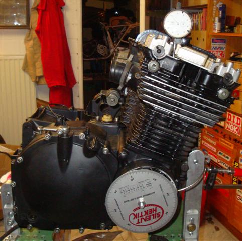

Die ganze Motorschrauberei geht ganz gut, wenn man einen vernünftigen Montageständer hat.
Oder einen kennt, der einen hat. Ich kenn' so einen, mein Kumpel Heinz-Jürgen, der später auch noch tausendfach hilfreich war, weil er in einer Maschinenfabrik arbeitet und so manchen Fräs- und Bohrjob übernommen hat.

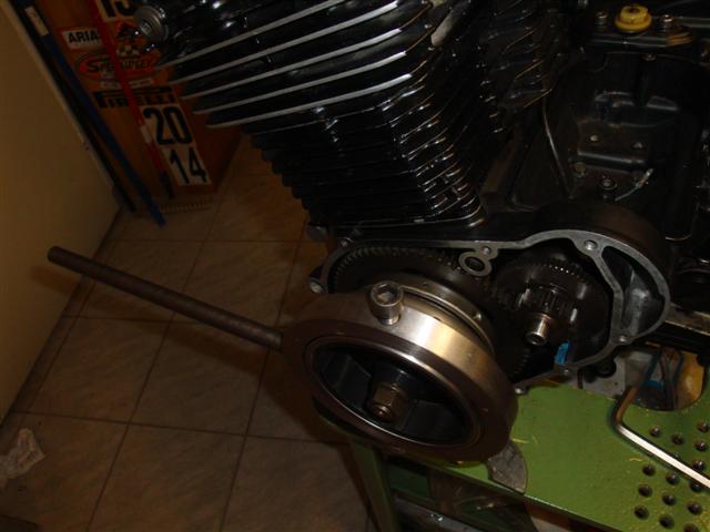

Hatte ich erwähnt, daß ich einstellbare Nockenwellenräder habe? Als der Motor dann soweit zusammen war, mußte ich mich folglich mit der Kunst der exakten Nockenwellen Einstellung befassen. Hab mich im Internet umgeschaut und ne Menge hilfreicher Seiten gefunden und einfach mal gemacht.
Hierzu war übrigens ein weiteres Werkzeug ganz hilfrreich, das eigentlich dazu angefertigt worden war, den LiMa-Rotor abzubauen. Ist aber auch so ein prima Hebel, um die Kurbelwelle gradweise zu drehen bzw. zu fixieren, wenn man an den Nocken schraubt.

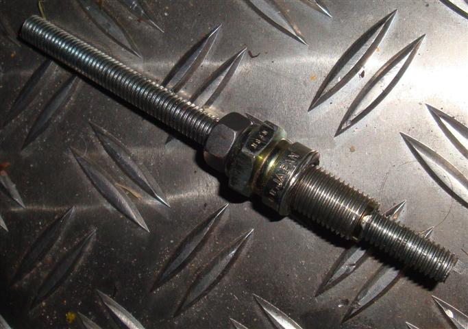

Aller Anfang ist der exakte obere Totpunkt. Um den herauszufinden, habe ich mir ein kleines Helferlein gebastelt:
Aus ner Zündkerze habe ichalle Innereien rausgegraben, ein Gewinde reingeschnitten und eine Gewindestange reingeschraubt und gekontert. Fertig. Mit Hilfe der Gradscheibe die Winkel herausfinden, wo der Kolben einmal vorwärts, einmal rückwärts drehend anstößt, vermitteln, voilá, da ist der Totpunkt. Die Markierungen rechts unter dem Zündungsdeckel muß man eher als grobe Vorstellung dessen abtun.
Gleichzeitig dient das Ding zum Fixieren des Unterlegblechs für den Magnethalter der Meßuhr.
Fertig.

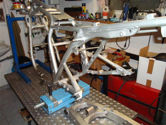

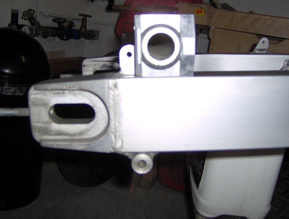

GSXR 1100 Schwinge und SRAD Hinterrad geht übrigens nicht ohne Weiteres zusammen.
1. Grund: Der Achsdurchmesser ist größer. Also, Heinz-Jürgen anrufen und ab auf die Fräse.
So sieht das ursprünglich aus, mit der SRAD Prismenführung auf der Schwinge:
Nachher paßt's:
2. Grund: Die Nabe paßt nicht zwischen die Schwingenholme, weil zu breit.
Kann man aber kurieren, indem man den Kettenradträger entsprechend abdreht und neu ausdistanziert. Ist eh nötig, damit nachher die Kettenflucht auch paßt.
Nachher paßt's:

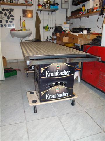

Wenn man nur einen klitzekleinen Bastelkeller zur Verfügung hat, braucht mal einfache Lösungen: Daß der Motorständer rollbar ist, war schon mal ne große Hilfe. Diese kleine Behelfsbühne konnte ich bei Bedarf auch rein und raus schieben...
Rahmen drauf und los.

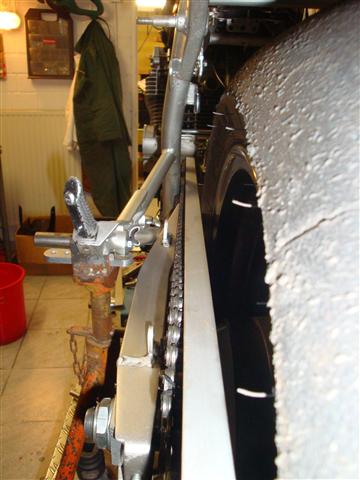

Die 11er R Schwinge sitzt übrigens auch im Rahmen recht eng.
Die rot gekringelten Bereiche zeigen die interessanten Stellen.
Da ich mich von der Originalmimik für Rasten und Bremse eh verabschieden wollte, hab ich von der Hülse für den Lagerbolzen des Bremspedals etwas abgetragen.
Für die Stelle an der Schraube für's Schleißgummi habe ich eine Lösung gewählt, wo ich später noch drauf kommen werde...
