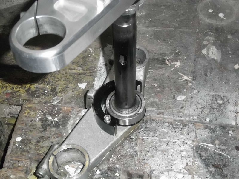

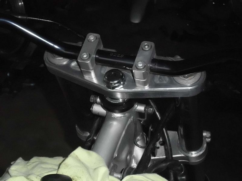

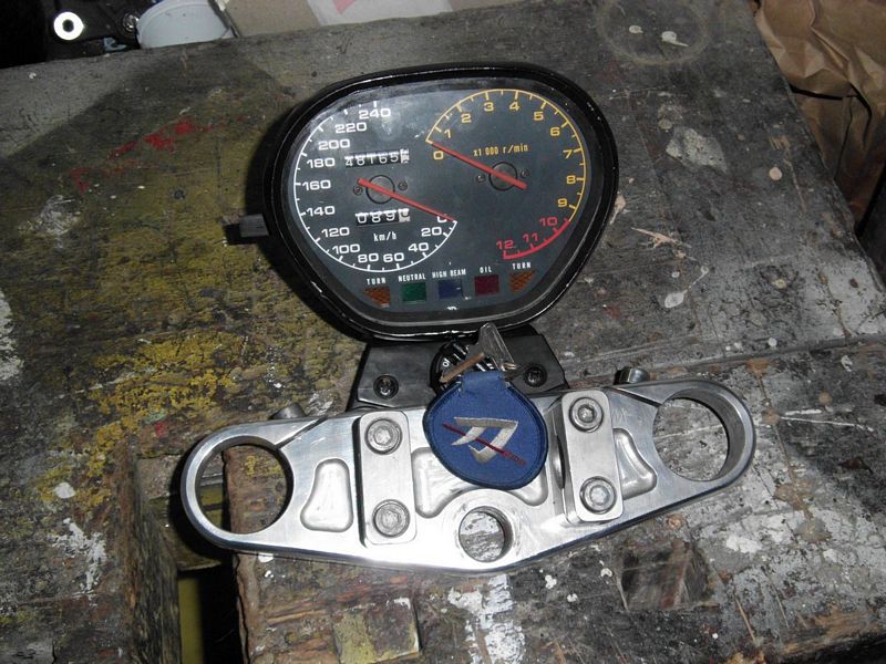

Über Ebay konnte ich eine schöne ABM-Gabelbrücke ergattern, an der ich dann schon mal die Cockpitbefestigungslöcher gebohrt habe um das Cockpit zu befestigen ...
Das Gabeljoch hat dann mal eine neues Lager bekommen und das Loch für´s Lenkradschloss ist gebohrt. Und alles dann einbaufertig gemacht ...

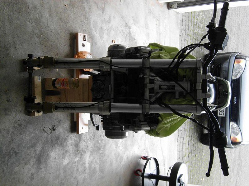

Gestern dann mal die Gabelbrücke montiert, den Lenker wieder befestigt und die Gabelrohre reingesteckt. Es sieht es wenigstens schon wieder fast so aus wie ein Motorrad ;) ...

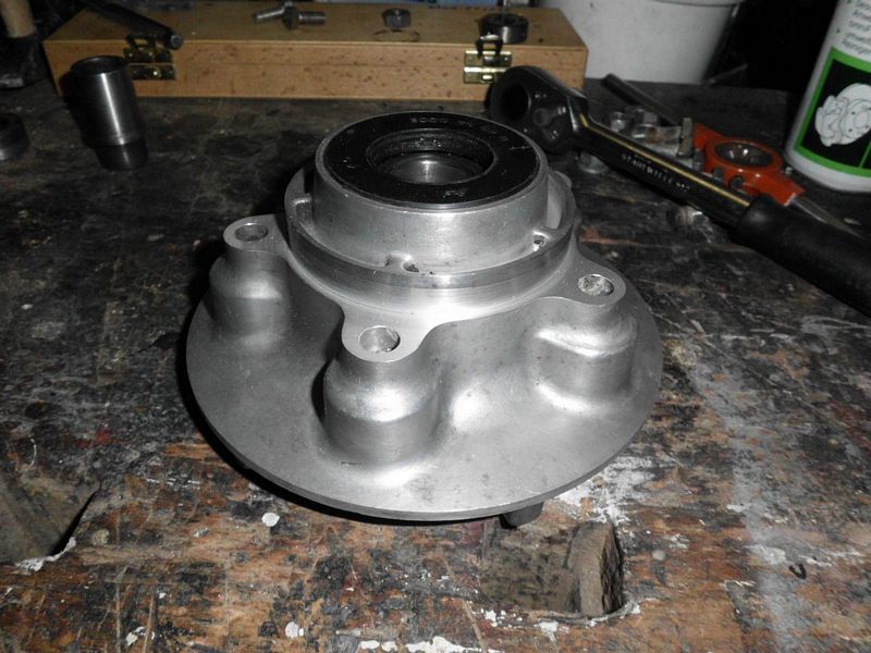

So, jetzt doch noch ein paar Bilderchen.
Der Austausch der 3,5-Zoll Felge durch die 4-Zoll Felge passte ohne weitere Anpassungsarbeiten in die Katanaschwinge :D ... ich hatte schon befürchtet, dass ich meinen Dreher wieder "belästigen" muss, und neue Distanzen hätte drehen müssen ...

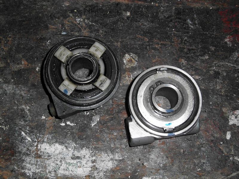

Was mir am Vorderrad nicht gefällt, dass ist der Tachoantrieb der Knicker überwiegend aus Kunststoff ist und das der Tachowellenanschluss nicht an die Katanatachowelle passt. Darum habe ich mir mal die Katanatachoschnecke näher angeguckt und entschieden, dass die mit ein paar kleinen Anpassungen auch in die Knickerfelge passt.
Die Anpassungen waren ... Achsdurchmesser von 15 auf 17mm vergrößern, sowie die beiden inneren Flächen der Distanzhülse und des Außenrandes um ca. 1,5mm abdrehen (mit blauem Punkt gekennzeichnet).
Die Übersetzung der Tachoschnecken ist nahezu identisch. Ob und wie viel der Tacho dann nach oder vor geht, werde ich im Frühjahr mal mit dem GPS-Gerät abgleichen ... aber ich bin guter Dinge, dass das passt ...

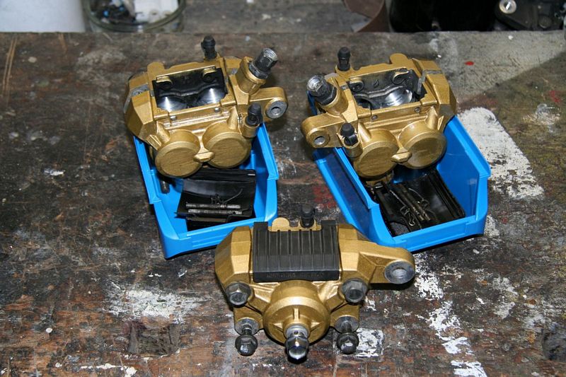

Und weil zwischen Weihnachten und Neujahr so langweilig war, habe ich mal die Bremssättel zerlegt, gereinigt und neu angepinselt. Der hintere ist schon wieder zusammen. Die vorderen bekommen noch neue Dichtungen und Kolben ...
