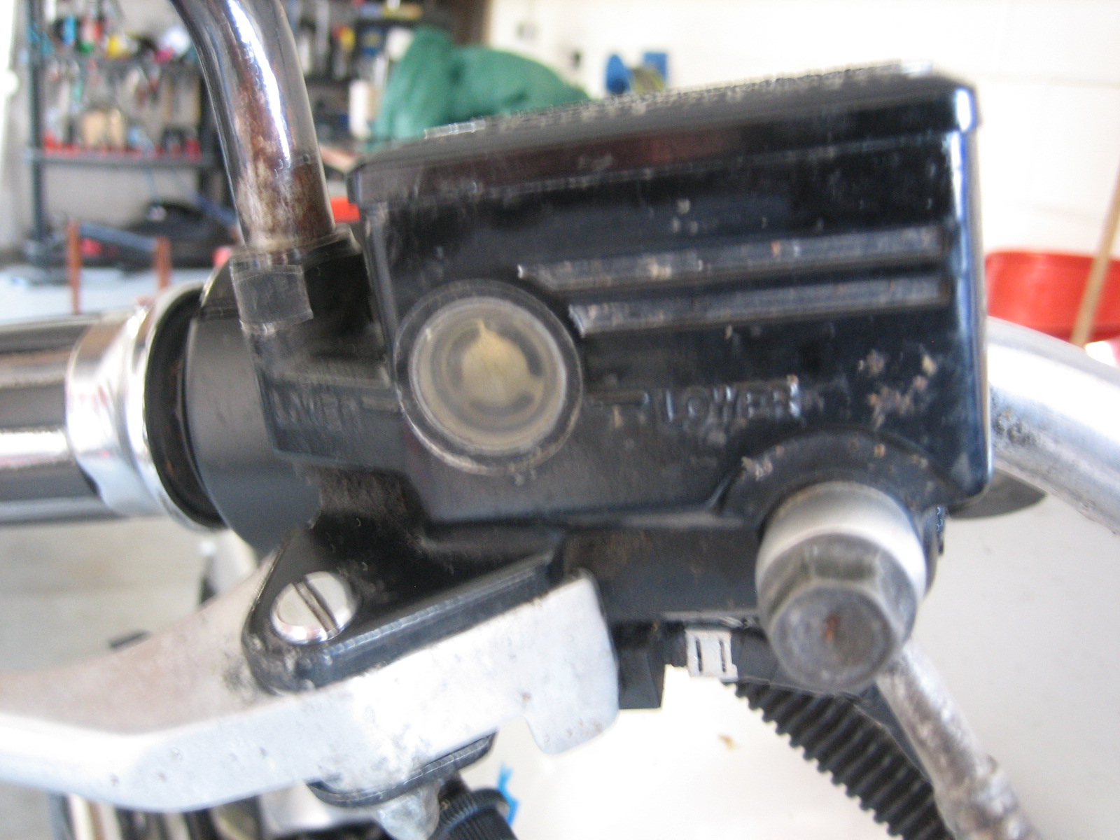

Hallo Chris!
Ich füge mal ein Foto bei. Das einzige, was ich auf der Bremspumpe erkennen kann, ist die Ziffer 14. Die originale Katanabremspumpe hat die Bezeichnung 5/8. Ich habe hier auch noch eine andere Bremspumpe mit der Bezeichnung 5/8.

Re: Bremshebel vorne 750iger
Hallo Dieter,
ich denke, dass die Bezeichnung 14 der Durchmesser der Bohrung in der Pumpe ist.
5/8" ist umgerechnet 15,875mm, das wären fast 2mm Unterschied .....
Vielleicht liegt auch da dein Problem ...
