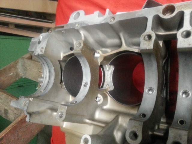

Zylinder und Gehäuseoberteil zusammengesetzt

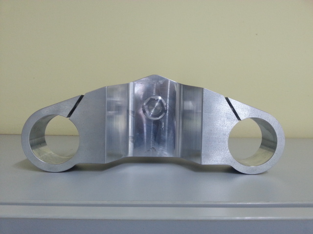

neue untere Gabelbrücke
der Anfang
der Anfang
ganz schön viel Arbeit

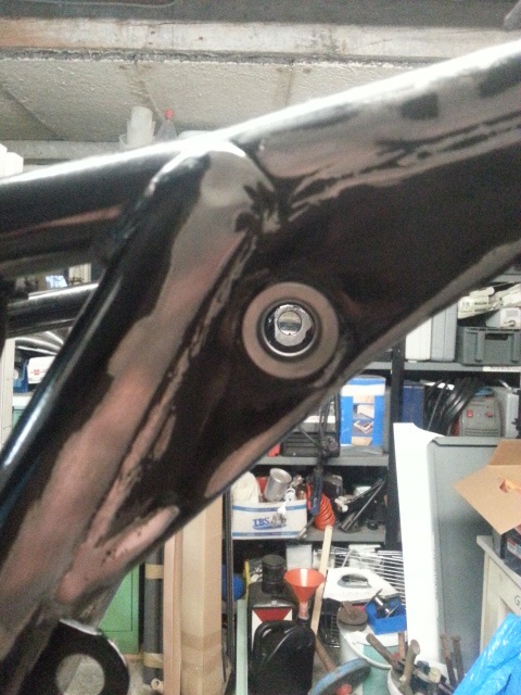

Lenkanschlag passt sehr schön

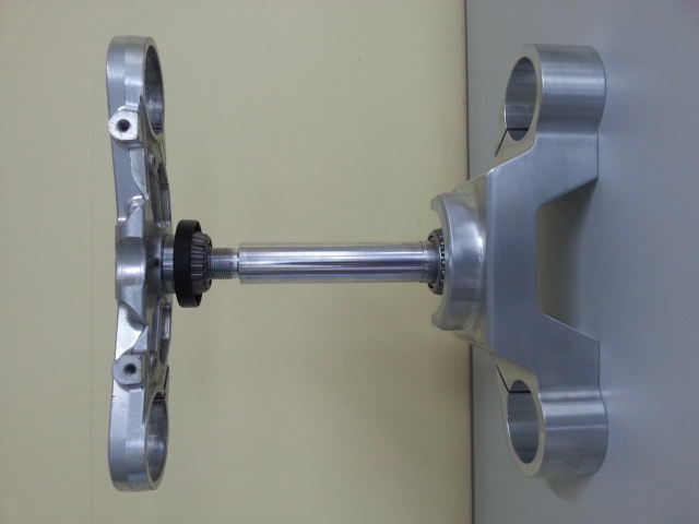

So sieht sie nun fertig aus
jetzt noch die Gabelrohre richtig polieren und alles wieder schön zusammenbauen
es gibt viel zu tun...und das Treffen rückt immer näher...
Gruß HaBe

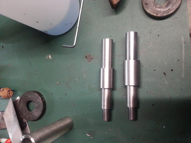

Neue Bolzen gedreht und angepasst

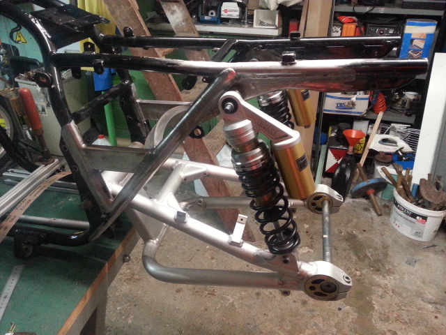

ZRX Schwinge angepasst....sitzt jetzt schön mittig und die Federbeine stehen auch schön gerade
Saubere Arbeit HaBe,
aber denk bitte daran, dass das Rohr der Schwingenachse im vorderen Bereich noch für den Motor ausgefräst werden muß!
Weiter so ..!
Beiträge: 328
@Chris....werde heute mal den Motor reinhängen , damit ich sehe was du meinst....aber schon mal Danke für den Hinweis
