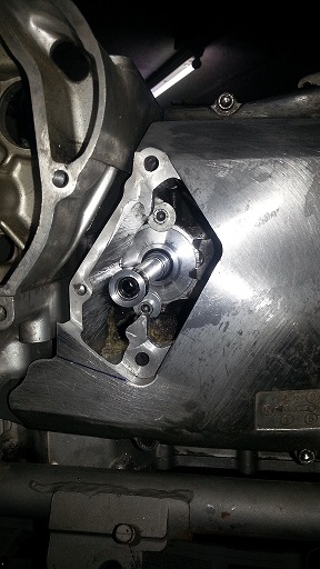

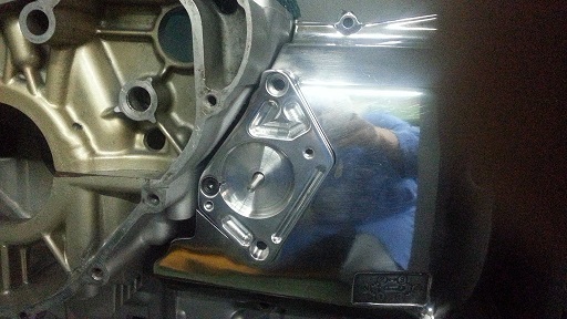

die Ritzelabdeckung muß umgebaut werden
jetzt noch ein paar Bilder vom Zusammenbau
Nachdem ich den Ausrück-Pilz in der Kupplung gewechselt und das Hydrauliksystem entlüftet habe , hatte ich einen Hub von 2,3mm an der Kupplungsseite.

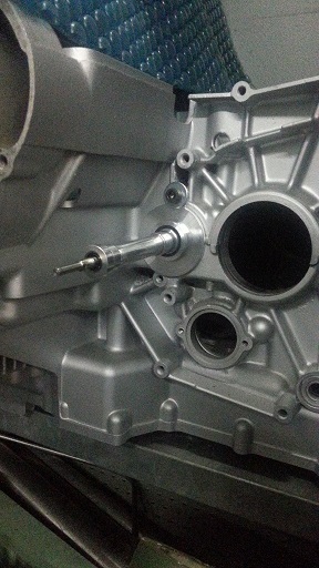

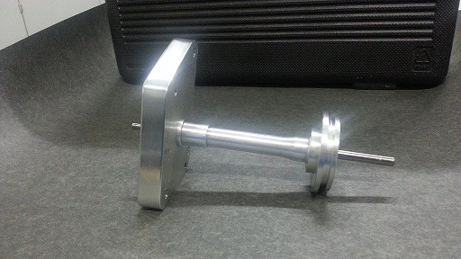

mehr Bilder

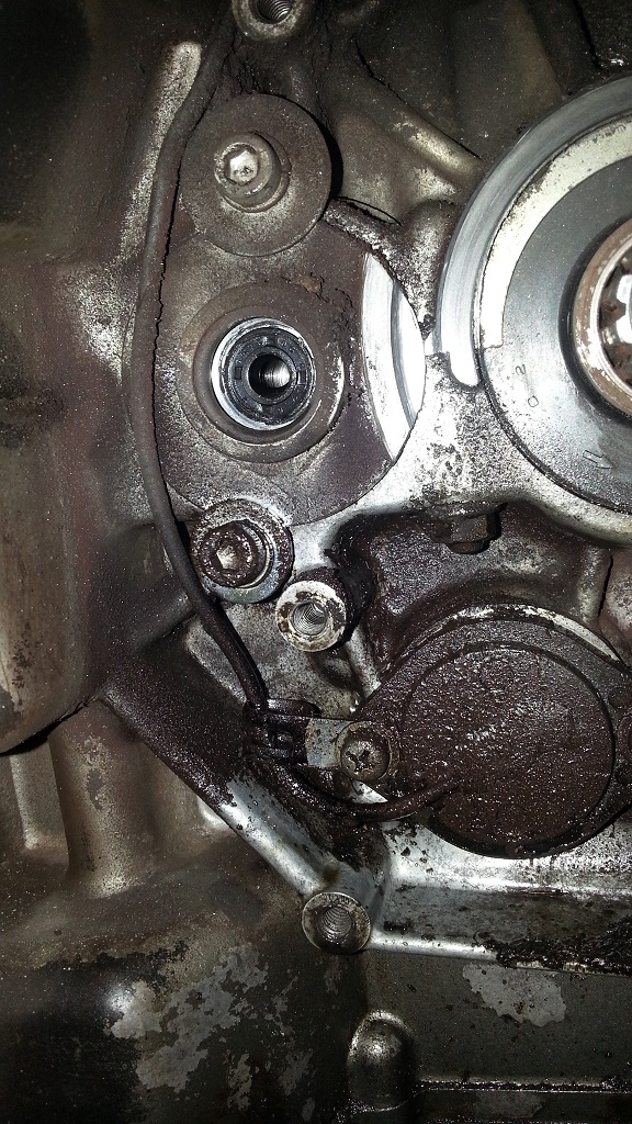

So die Testfahrt nach Holm mit der Hydraulischen Kupplung ist sehr gut verlaufen....
Hat wunderbar funktioniert...Bis
sich mein Ritzel wieder mal gelockert hat und mir dadurch meine Simmerringführung beschädigt wurde ...
Muß ich wohl ein wenig nacharbeiten....und mein Ritzel irgendwie so befestigen , das es sich nicht mehr löst ( das Problem ist nur , das das Gewinde im vorderen Bereich zerstört war und die Welle jetzt gut 4mm kürzer ist )
na krieg ich schon irgendwie hin...
Gruß HaBe
Re: Umbau auf Hydraulikkupplung
HaBe hat geschrieben:
Gruß HaBe
War damals bei meiner 750er auch so, dass die ersten Gewindegänge weg waren.
Habe daraufhin an der Mutter in drei von den Schlüsselflächen Gewindelöcher gebohrt und dann mit spitzen Madenschrauben gesichert. Hat astrein gehalten.
